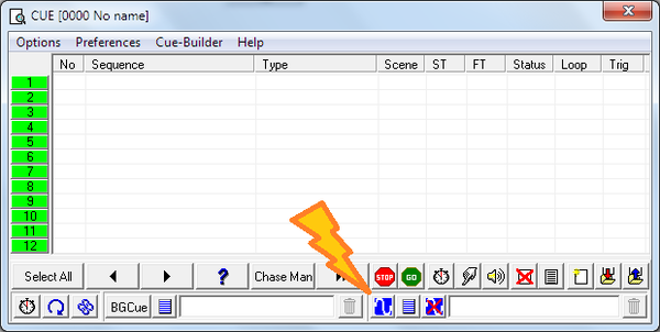

LJ позволяет создать любую замкнутую фигуру из четырёх точек при помощи восьми огибающих. Сдвиг фазы рядом лежит.
Macro это не только “абстрактные движения”, но и обширный выбор кривых, которые можно наложить на любой канал. Очень всё даже детерменировано, было бы время и желание разбираться.
С кривыми разобрался, а Generic Macro Editor откуда вызывается? Это не из версии с OneKey?
Спасибо!
