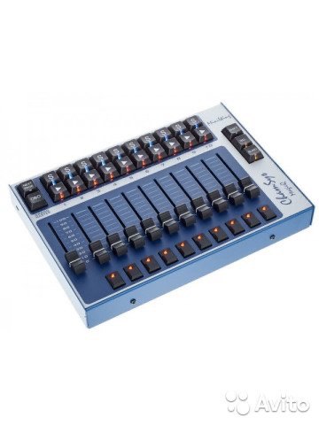

уважаемые, подскажите имеется у кого из вас или знакомых - chamsys magicq mini wing в аренду на субботу за приемлемую сумму?..
upd: нашелся. спасибо!

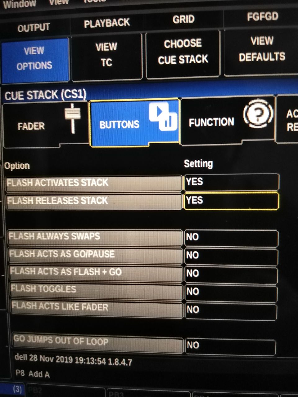

Парни привет . Как на кнопку по умолч.flash накинуть строб ? Нажал- строб / отпустил - не строб ? Chamsys … ?)
Автор - @mKkey / Дата 04:09 PM, 28 Nov 2019
В настройках сделать как на фото
Автор - @vassilyleushin / Дата 04:14 PM, 28 Nov 2019
Первые две опции
Автор - @vassilyleushin / Дата 04:15 PM, 28 Nov 2019
Если не хочешь, чтобы кьюстек релизился после отжатия, то первую yes и flash acts like fader тоже yes
Автор - @752272584 / Дата 04:35 PM, 28 Nov 2019
Спасибо :metal:
