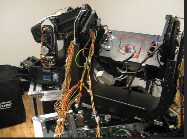

ну вот собственно ремонт китайского клона робе колорспот 700–три ошибки по колёсам шторкам и клин в панораме–это после трёх полян–рядом такой же но живой --для образца --сигналы промерить да не забыть где какая хрень прикручена --очень помогает–после переборки живее всех живых --бум бум  бум по кофру,тфю тфу тфу на чёрного котаpost-830-0-22254400-1384244522_thumb.png
