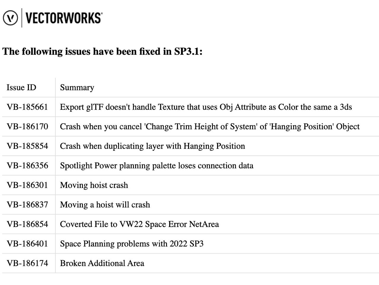

SP3.1 вышел
Сообщение от @Sergey_Pankovets из Телеграм
