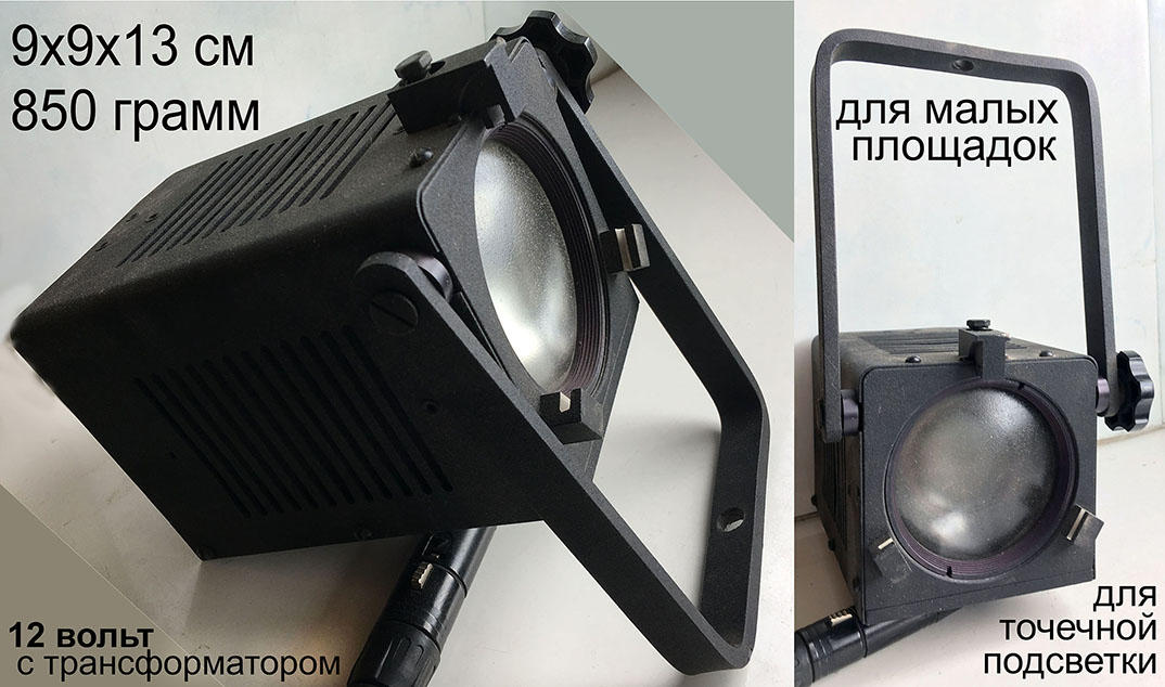

Театральные Осветительные Прибор ТОП-8 - делался, как аналог Дедолайт, но значительно дешевле!
Качество подтверждено ОТК ВПК.
Экономия в 5 раз, лампа 100 ватт, 12 вольт. Трансформатор можно отнести на 3-5 метров.
Размер - ладонь, вес 850-900 грамм, работает с пультом DMX.
Смена светофильтра «выдавливанием», фильтр не нагревается, малый расход материала.
Световой поток до 3000 люксов.
до 5 шт. ~ по 10 тысяч, возьмёте всё сразу - отдам за 300 тысяч
Очень хороши и удобны для малых площадок.
Бонус: 8 шторок для формирования луча в подарок.
