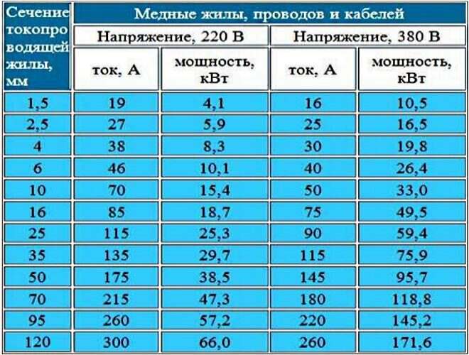

До подключения нужно посчитать установленную мощность приборов и посмотреть сечение питающего кабеля, для простоты расчётов можно принять 1мм.кв. медного кабеля на 1кВт приборов, если сечение получится меньше - кабель будет греться. Ну и автомат на котором сидит диммер должен будет выдержать дополнительный ток нагрузки. Если превысить - может отключиться в самый неподходящий момент.

В жизни всё проще. Возьми два PAR64 по 1000Вт, воткни их в удлинитель 1,5 мм.кв. и через 5 минут потрогай кабель - он будет тёплым. То есть на нём падает напряжение. Чем больше падает - тем меньше доходит до прожектора, в результате цветовая температура желтеет, цвета смещаются, а при групповом включении ещё интереснее, один прожектор включаешь, а другие чуток темнеют.
Так что 1мм.кв. на 1 кВт самый простой и правильный расчёт.
Там есть один нюанс - указано сечение в мм., а не в кв. мм. На небольших значениях сечения мощность указана выше, чем 1 кВт/кв. мм., а на средних и больших значениях - наоборот.
