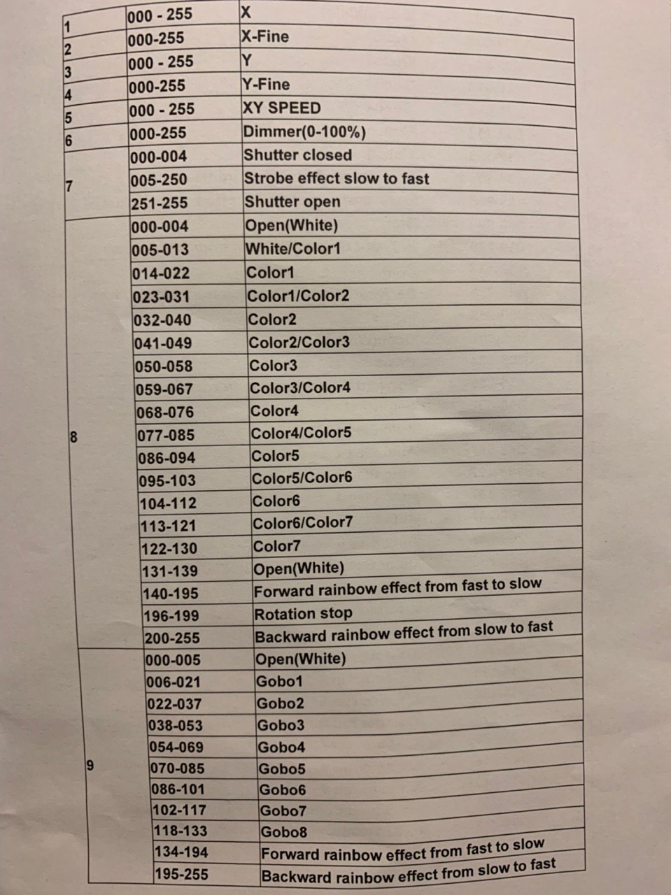

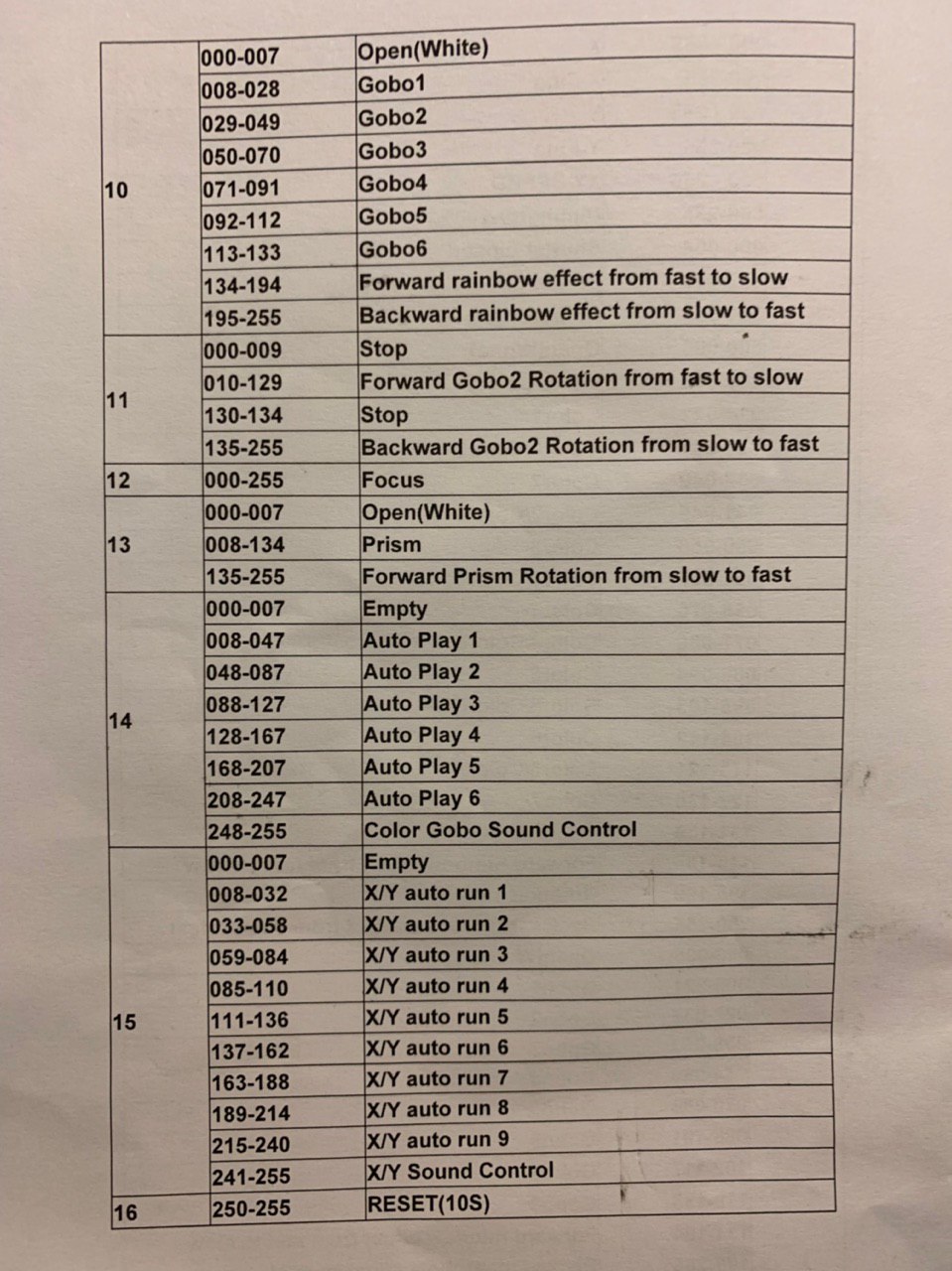

Всем привет, кто поможет написать фикстуру на этот прибор для hog4?

В ютюбе есть урок, как это делать
Автор - @Elhomyak / Дата 09:55 PM, 10 May 2019
Да, я сделал по аналогии… но не хочет работать…
