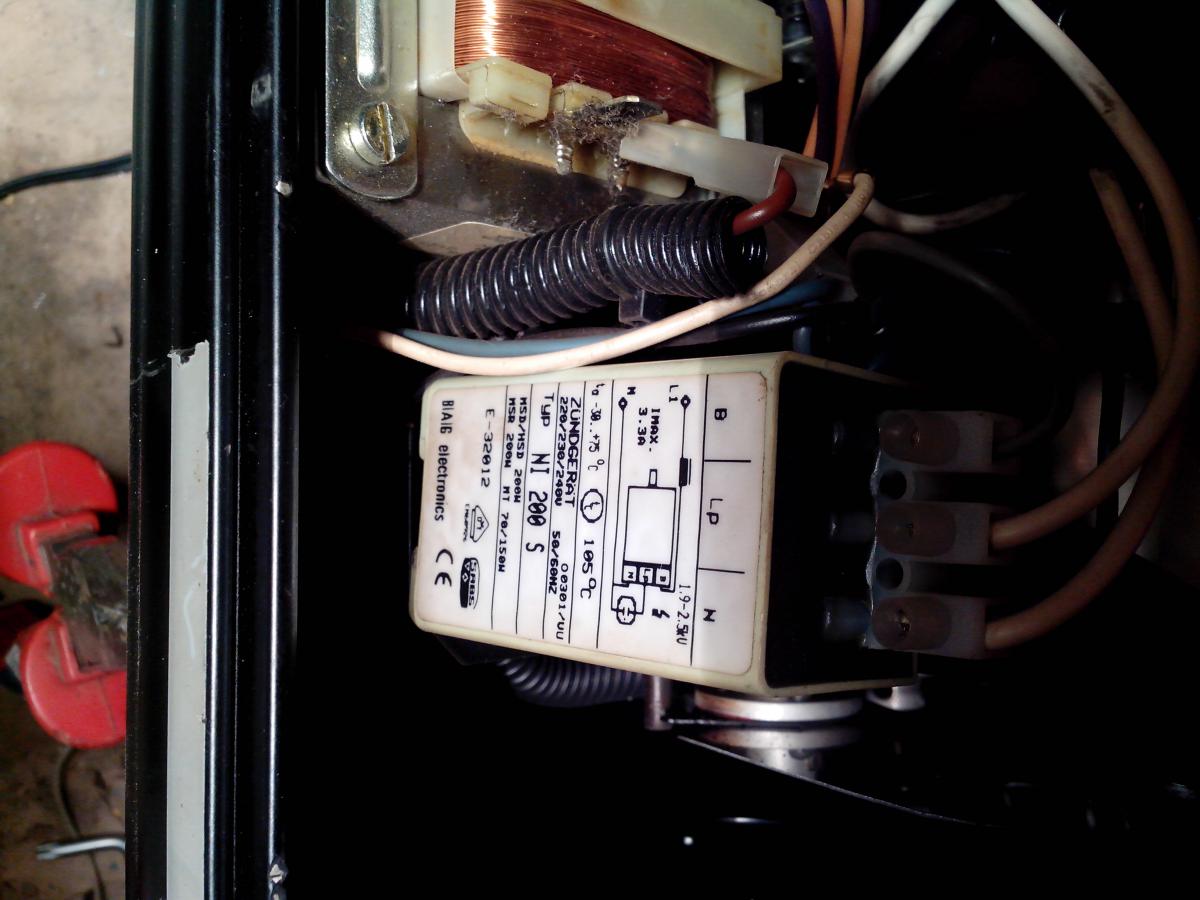

если дело в них в игниторах, то вопрос они на 250 лампы все одинаковы или надо искать именно мартиновский
На игниторах написаны характеристики. Схема подключения. Найти схожий. ИМХО.

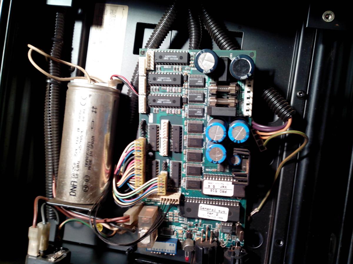

годиков ему хватает, на это и пытаюсь свалить все проблемы ,сегодня собираюсь заменить все ёмкости по крайней мере те что смогу , а чистку они проходят регулярную ненавижу грязь и мутные линзы

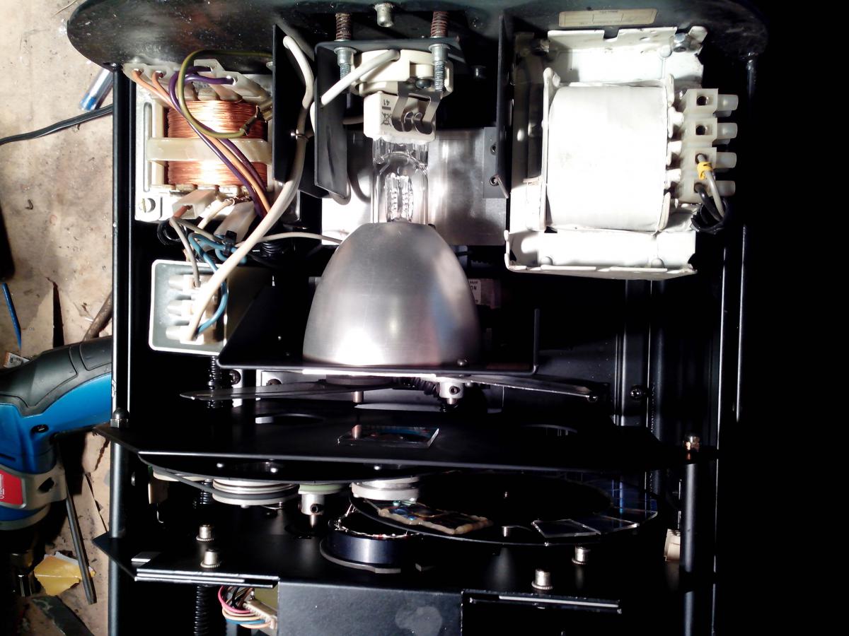

перепаял все ёмкости по питанию в пятницу на халтуру там уже и проверю,…а пока пакажусть, и может кто с такими игниторами встречался можно ли на что то  заменить  (это на всякий случай вопрос)post-1659-0-34505600-1370438060_thumb.jppost-1659-0-14336000-1370438099_thumb.jppost-1659-0-77202500-1370438550_thumb.jp  у меня всегда чисто

Игниторы местами меняли?..

займусь сменой в понедельник ,не было возможности проверить на скорость,заменю игниторы и погоняю, в понедельник вечером отпишусь но сканер отстроился и каждые 6,5 минут как часы выключался и включался но прогу не сбивал, может это ёмкость какая не держит  там есть пара громадин
На фото видно только одну. Одна из емкостей должна стоять в цепи питания лампы. Защищать сеть от помех.
А, может и обе… не уверен.
После выключения, лампа сразу не зажжётся. Ей нужно время остыть. Дабы пары металлов осели на электроды,
а не на кварц. В противном случае лампе быстро придёт “кирдык”.

Видимо кулер успевает обдуть, для розжига …Одна ёмкость возле схемы вторая у игнитера
