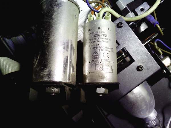

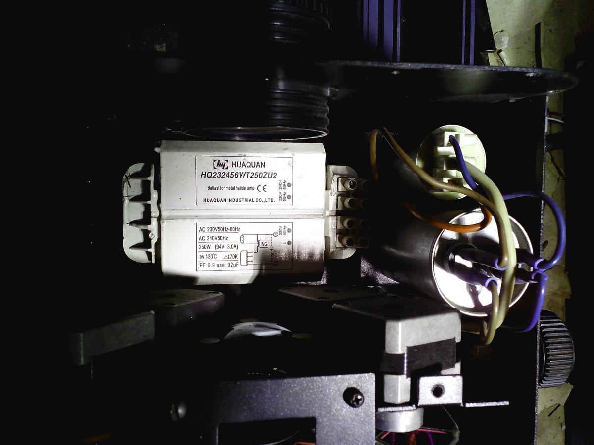

А можно фото дроселей (с надписями) и “плохой” лампы выложить?
не уверен что это то ,но всё что есть и за качество извините post-1659-0-66500300-1367510549_thumb.jppost-1659-0-53653100-1367510744_thumb.jppost-1659-0-40185800-1367510763_thumb.jp

  1. Мне не очень нравятся различия между тем, что нарисовано на дросселе и тем, как у Вас подключено.
  2. Что за хвостовик у отражателя? На другом сканере так же?
  3. Фото самой лампы (“плохой”) выключенной и вынутой хотелось бы.
  4. Мне кажется дроссель перегревается.
