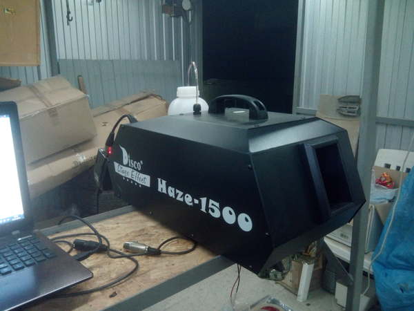

всем добрый вечер,купил хайзер,доволен ,хотел подключить к проге,но не тут то было,прилогаю пару фоток, просто как хайзер в профиле да шпарит без перерыва,но по таймеру ни как,и так тыкал и так,профиль на кнопку не влияет,с кнопки тоже работает только хайзер без перерыва
Покажите его …опу, чтобы понять “что и как”. Скорее всего, у таких чудо-девайсов все функции отсутствуют. Зачем кит-ам парится.
Да, а мануал есть?
