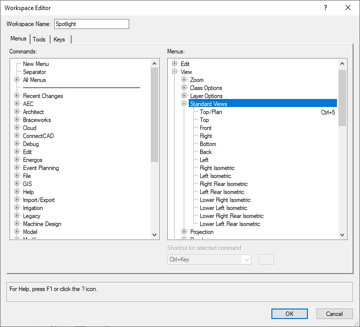

Какая то странная фигня, слетели раскладки видов на цифровой клавиатуре одномоментно и в 22 ,и в 23 версии.
Сообщение от @31497597 из Телеграм
Винда?
Она
Запусти с англ раскладкой

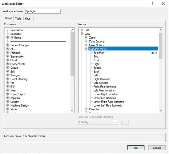

Чудеса продолжаются. Во первых не дает использовать кнопки с нумпада( буду разбиратся).Во вторых поделитесь скриншотом раскладок стандартного вида ( чет в хэлпе не нашел).
Пофиг ,гдет в другом причина.
ААААААА,я идиЁт. Был нажат num look, на моем нотике это никак не индицируется.
