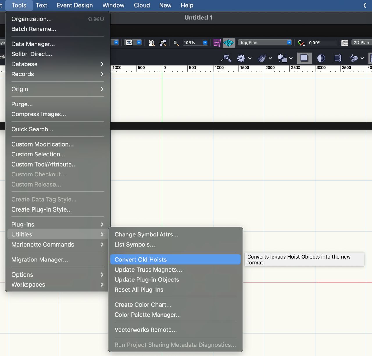

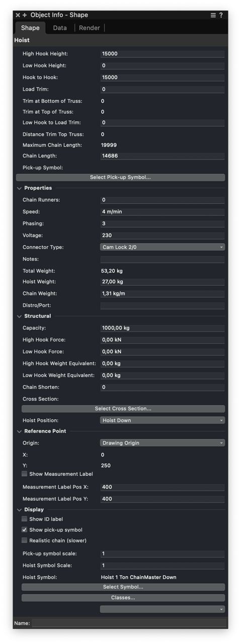

1)По сравнению с 2020 вектором у лебедки object info pallet с весьма ограниченным функционалом. Копаюсь весь день, не могу найти нужную параметрику.

Лебедки надо конвертировать в новые
По-моему spotlight - convert old hoists
Дело в том, что в 2020 векторе был удобный интерфейс(OIP) касательно лебедок, а в новом он скудный. Не могу найти полную параметрику.
