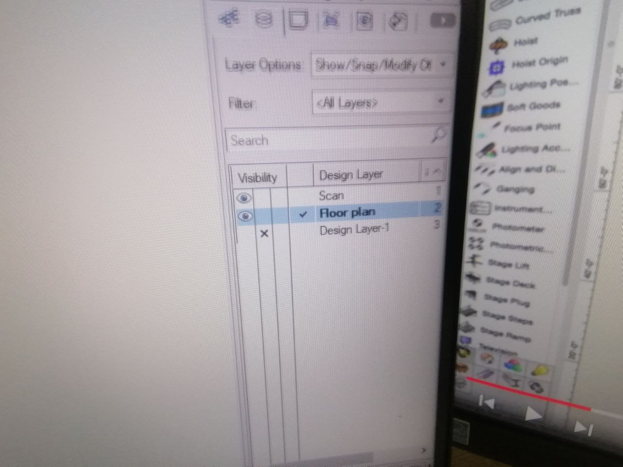

Добрый день, сильно небейте, только учусь. Что то нажал и теперь немогу работать с слоем floor plan.

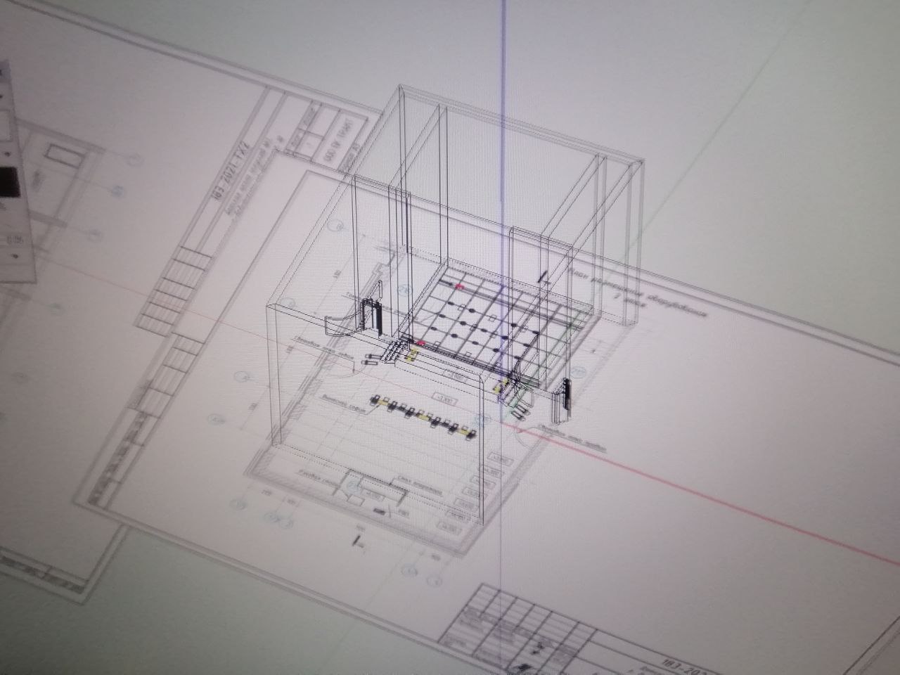

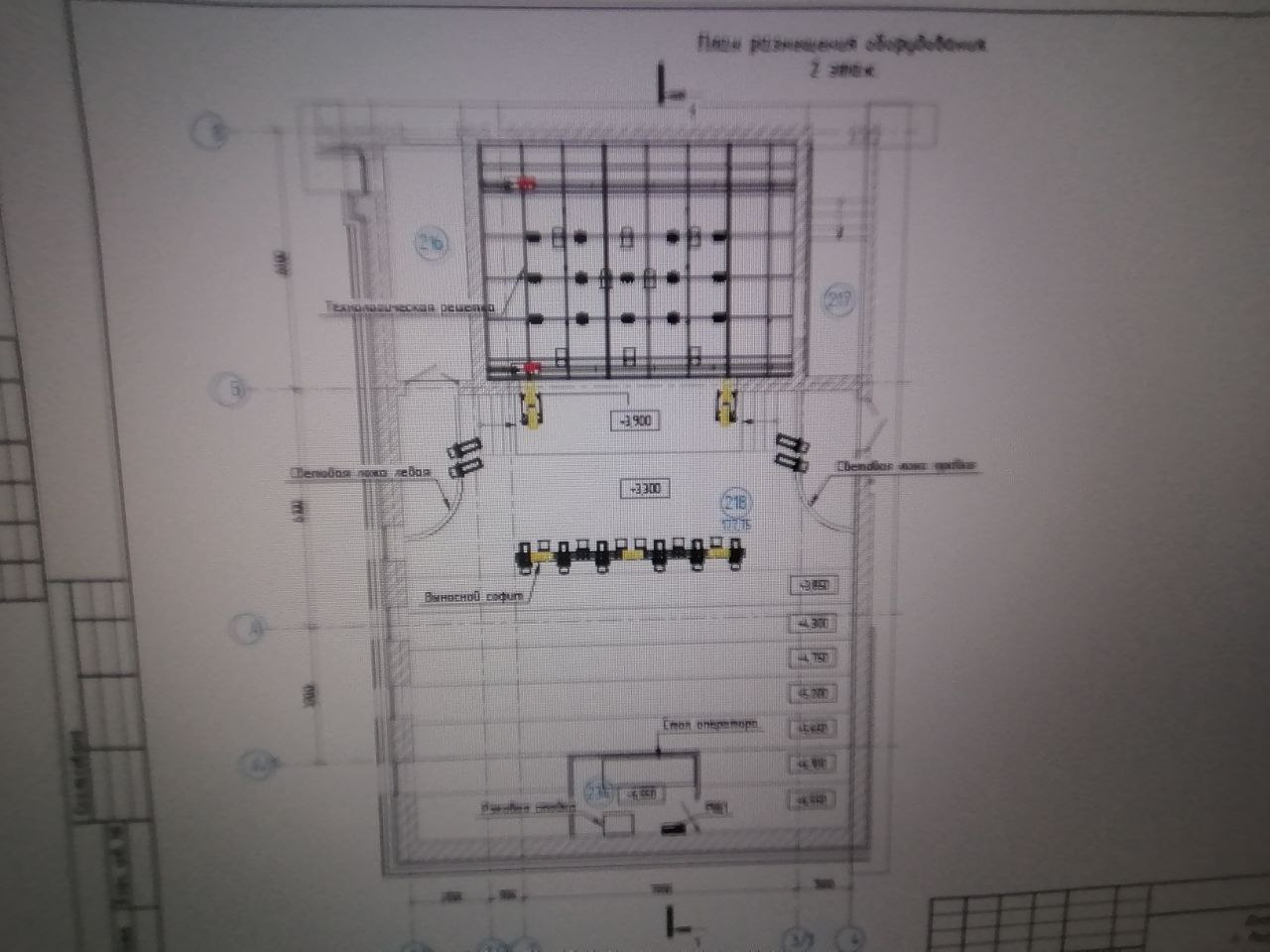

Коллеги снова приветствую, подскажите пытаюсь импортировать DWG , слои переносятся вижу их в классах,но больше ничего ((что делать?
Сообщение от @Pepel_rigger из Телеграм
Проверь активный слой и то что у них одинаковые масштабы, например
Проверял,всё ок
Может файл говно)
Несколько разных пытался впихнуть) итог одинаков.
