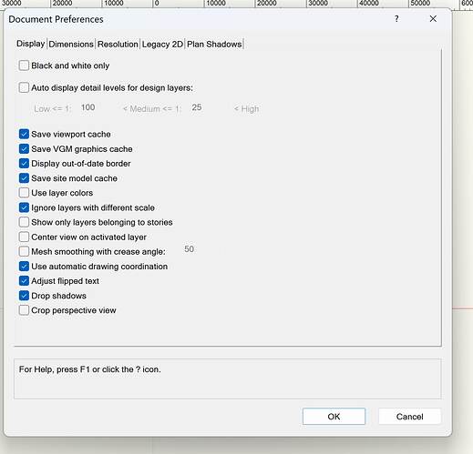

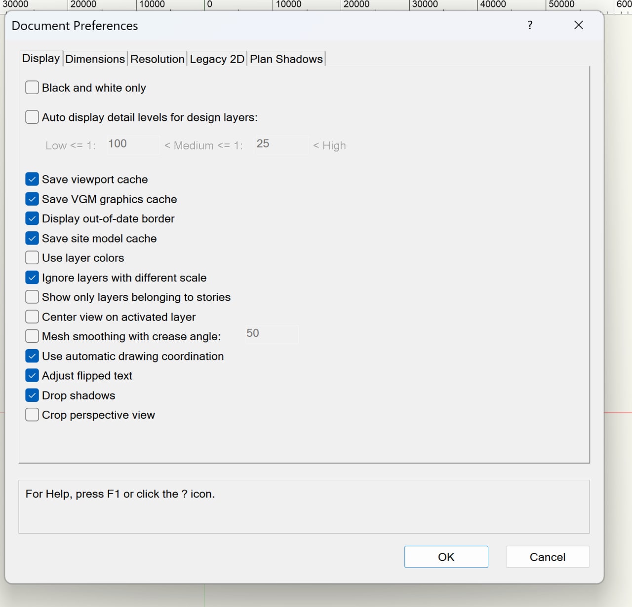

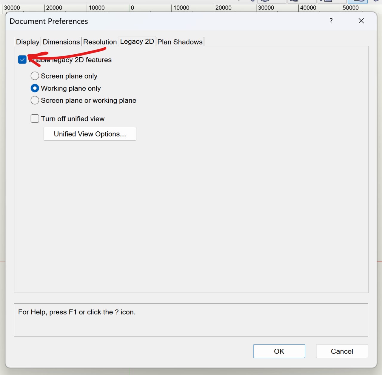

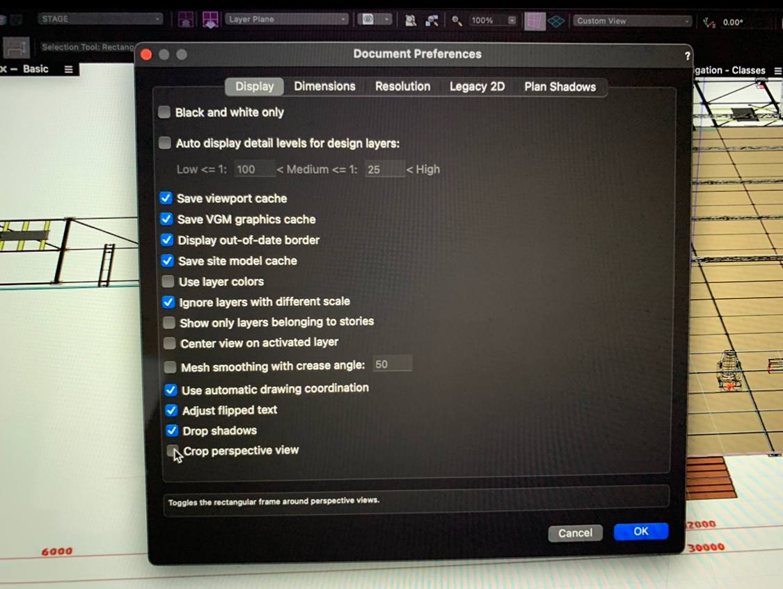

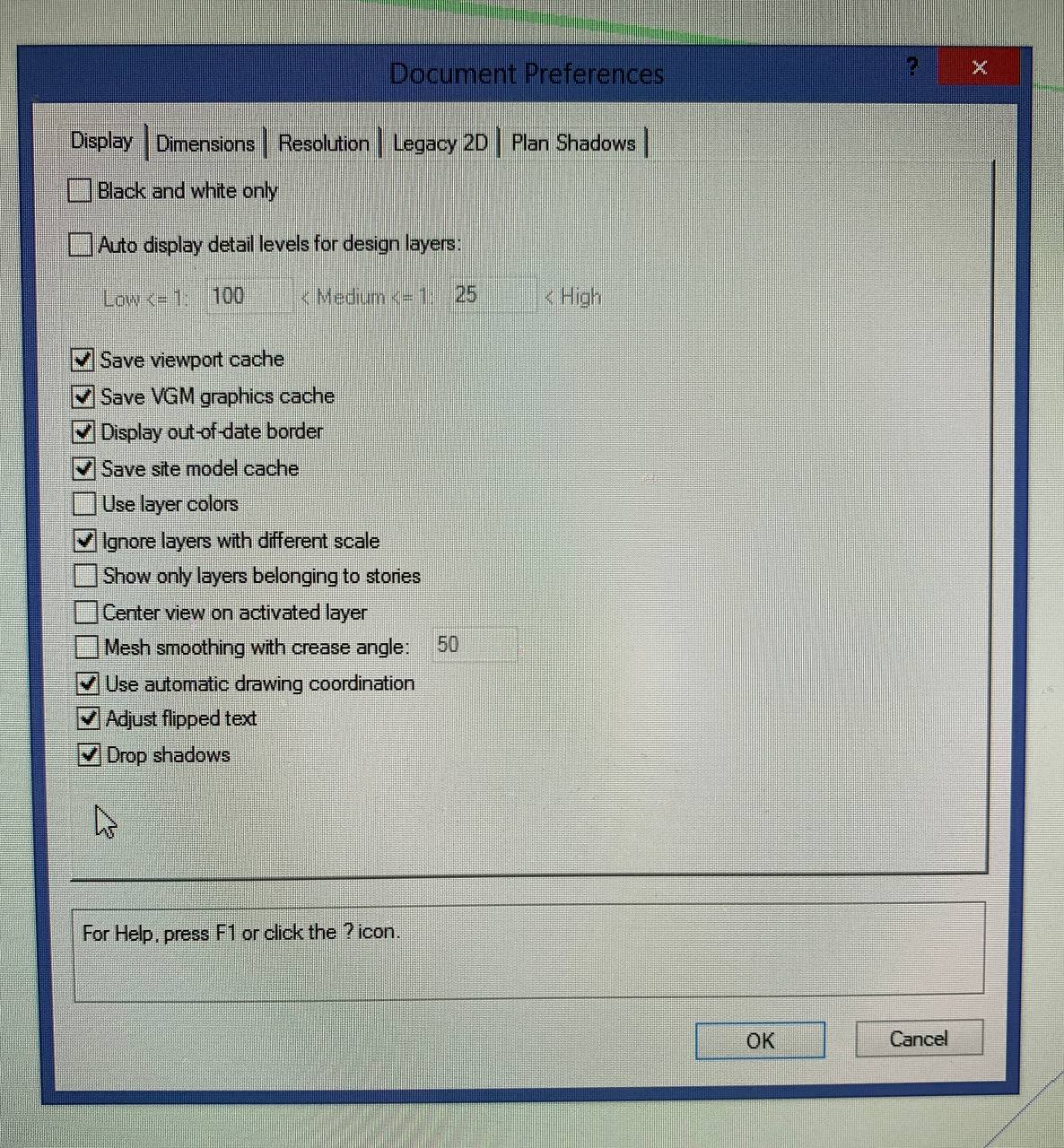

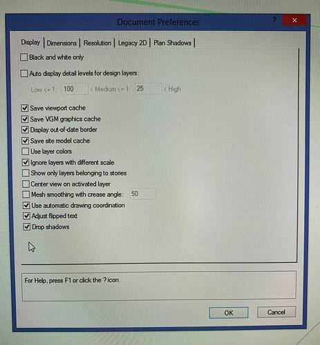

Вечер в хату) может быть есть пользователи vectorworks и на венде и на маке и подскажут где на венде можно отыскать галку crop perspective view?
Сообщение от @srknld из Телеграм
https://app-help.vectorworks.net/2022/eng/VW2022_Guide/Basic2/Using_legacy_2D_features.htm?rhhlterm=cropped%20perspective

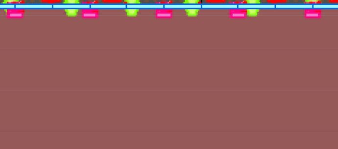

Скажите, наверняка ни я один сталкивался с этим, как победить полосы в пдф?
Горизонтальные
