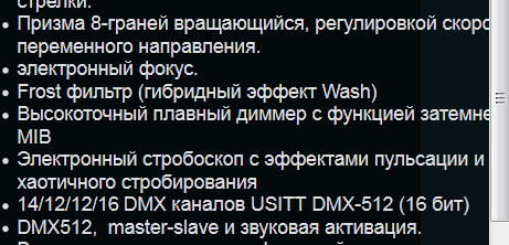

жалко фотки нет --мне функция вошей не нужна была от них а так вот выдержка из описанияpost-830-0-94282600-1396675948.png
