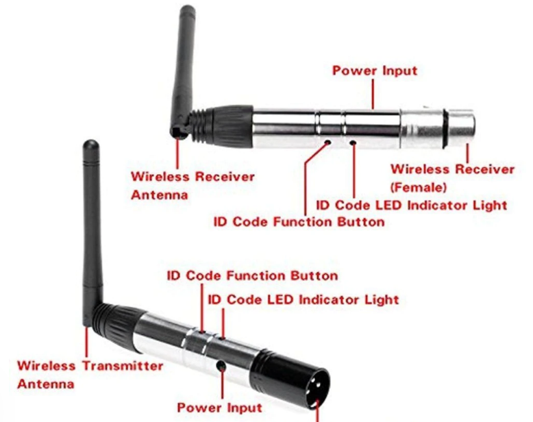

Здравствуйте! Кто сталкивался со следующей проблемой? Имеем: 1) Китайские PAR (RGBW). которые могут работать в двух режимах (4-канала) и 8 (каналов). ВЕРНЕЕ ИЗ ЭТИХ ПРИБОРОВ ВЗЯТЫ ПЛАТУ УПРАВЛЕНИЯ И СПРОЕКТИРОВАНЫ СВОИ ПРИБОРЫ. 2) Китайские mini LED MOVING HEAD (Головы) ТАК ВОТ: Прилагаю фотки с Алиэкспресс. Управляю приборами с “расчёски” CHAUVET obey 10, а так же с FREESTYLER через китайский проводок USB-DMX. Головы управляются нормально! И так и этак! К ним претензий нет. Всё работает стабильно! Но вот эти контроллеры из PAR по кабелю управляются тоже без проблем, а “ПО ВОЗДУХУ” наблюдается нестабильность выполнения внутренних (зашитых) в плату программ. Это весьма странно, потому как по DMX приходит команда на включение (переключение) той или иной зашитой в плату программу (не более того). Т.Е. никакой синхронизации с хостом в это время нет, в DMX вообще нет обратной связи. СТРАННО! Стробо вообще не получается, скачет нестабильно импульсы неравномерные и длиннее, чем нудно для стробо! Хоть напрямую, хоть через сплиттер (оптическую развязку). Нужен совет! Нужно принять решение: покупать ли другие приёмник и передатчик или будет тоже самое… Не хочется тратиться зря!
Вам нужно проверить, что на “выходе” приемника DMX. Но это спец. оборудование надо. Если есть нарушения в пакетах сигнала(грубо говоря), то и будет такая закавыка. Как вариант.
Проведенное исследование показало, что китайские Widmx, работающие по протоколу GZ, критично относятся к наличию паузы между DMX фреймами. От типа Widmx - “Свисток” или “Коробка” это не зависит. После передачи последнего канала должна быть небольшая пауза, а не сразу переход на Break. Одни контроллеры и пульты DMX такую паузу выдерживают, другие - нет, в некоторых можно настраивать ее длительность.
