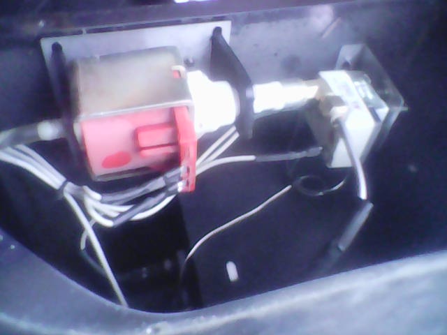

Дыммашина - это всего лишь нагревательный элемент (ТЭН) и помпа, остальное - управление. Чтобы работала просто с кнопки, необходимо запитать помпу от сети через выключатель(кнопку). Сеть можно взять с того же ТЭНа. Единственное, что будет дуть на максимум. Чтобы управлять интенсивностью дыма - необходима дискретная(прерывистая) работа помпы.
Красная - это помпа. Необходимо отключить от нее концы и заизолировать. А на нее подать один провод напрямую от сети, а второй через кнопку (нормально открытые контакты), т.е. второй
провод от сети на один конец кнопки, а со второго конца кнопки на помпу.
Сеть можно взять с концов, которые приходят на ТЭН, который при включении питания начинает греться. Т.е. на его входе есть сетевое напряжение.
Не шуткуйте так с электричеством. Нет там ни плюса ни минуса. Посмотрите внимательно, какое рабочее напряжение указано на помпе. Если 220в , (может быть и 12 и 24 и 48),то Вам нужно, чтобы была возможность включать и выключать саму помпу. Схема подключения как на обычную лампу в квартире.
Оговорка, помпы бывают работающие от постоянки низкого напряжения. На помпе, там где провода к ней подключаются, не указана полярность? Если нет, то все ок
В общем правильно. Провод на помпу можно такого сечения не ставить. хватит и 0,75. Не забудьте, что при такой работе После длительного единовременного (либо кратковременного, но частого)выпуска дыма тэн остынет и нужно будет время для его разогрева. А вообще, поищите еще схемы пультиков для таких машин. У меня подобная была, пульт был с индикацией нагрева и “охлаждения”. Зеленый - можно дымить, красный, подождите. Но это нужно еще посмотреть, что вообще за схемотехника в Вашей дым машине напихана.
