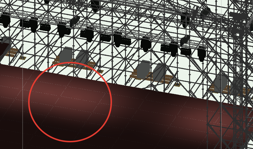

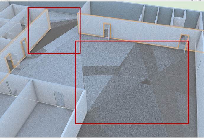

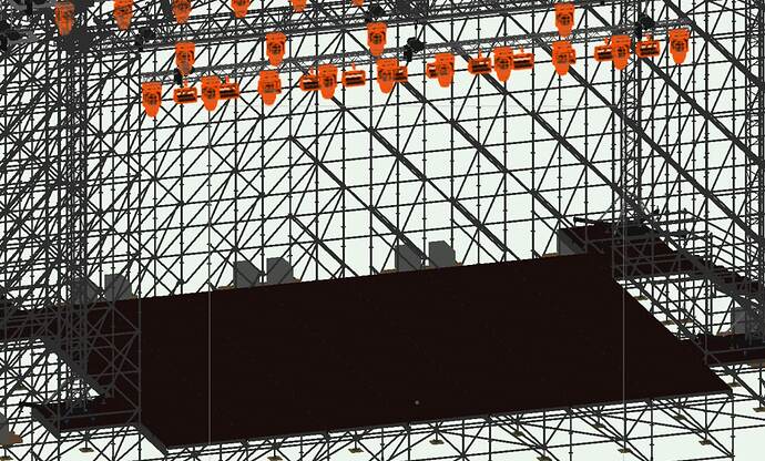

День добрый! С чем связаны такие графические глюки?
Сообщение от @Arephyevi из Телеграм
Касательно первой картинки у тебя в 1 уровень плоскости наложена поверхность и видеокарта не знает что первым показать
Отступите 1мм и должно пропасть

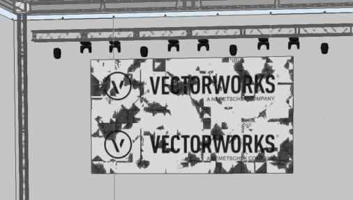

Да, это led экраны так всегда показываются в opengl. Если рендерить в картинку - будет нормально
Можно просто на них поверхность натянуть чтобы не бесило)
Да, можно.

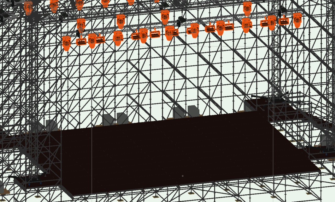

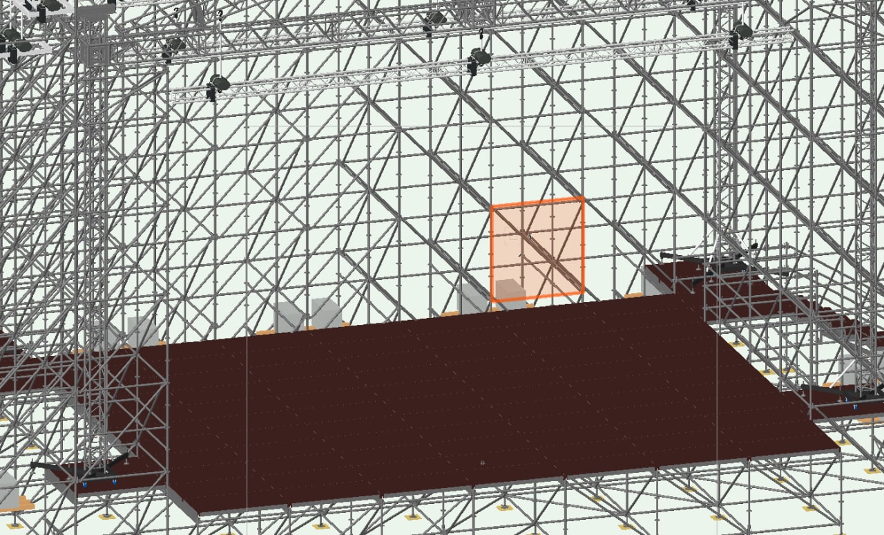

Ребят подскажите как в отключить в рендере Shaded отображение пятен световых от приборов?
спасибо, пятна пропали, но вся картинка становиться темнее когда на плане добавляешь хотя бы один прибор
Сообщение от @Alexandr_im из Телеграм
Edit Light и там на полную поднять яркость.
Спасибо!
Еще можно перевести все приборы в 1 слой и выключать - тогда яркость должна автоматом меняться.

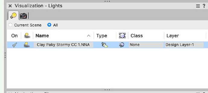

Еще можно вывести палетту вот эту себе где можно управлять всеми источниками света.
Этот вариант позволит работать без перекрученной яркости
