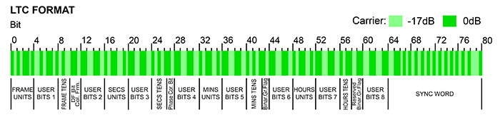

Простейшей единицей информации в LTC является блок данных, передающей каждый кадр реального времени, поэтому он так и называется — кадр SMPTE. Для кодирования битов в LTC сигнале используется схема под названием Bi-Phase Mark: нули кодируются одиночным переворотом фазы на границе периода, единицы — двумя переворотами (один на границе периода, другой в половине периода). LTC-кадр имеет длину 80 бит. Структура кадра показана на рисунке.
Время SMPTE кодируется методом BCD (Binary Coded Decimal). В этом методе под каждую десятичную цифру отводятся четыре бита. В кадре на запись времени отводятся 26 бит, между ними присутствуют дополнительные данные, а завершается все синхрословом (последние 16 бит). Синхрослово используется для определения границы кадра, значение которого фиксировано: 0011 1111 1111 1101.

Так как LTC – это цифровой сигнал, передаваемый по аудиоканалу, этот код можно транслировать вместе с главной аудиофонограммой. И звуковой аудиоканал вместе с TimeCode транслировать на устройства, которые должны синхронизироваться по времени. Для начала нам нужен аудио TimeCode. Как его получить? В интернете можно найти программы и онлайн сервисы, которые могут его генерировать с заданными параметрами в аудиофайл, к примеру: http://elteesee.pehrhovey.net/
Теперь достаточно открыть аудиоредактор, вставить в мультитрек двухканальную фонограмму и одноканальный аудиофайл TimeCode и сохранить эту сессию как трехканальный аудиотрек, где первые два канала – это аудиотрек, а третий канал – это TimeCode. И теперь, чтобы воспроизвести этот трек, нужна многоканальная аудиокарта и любой плеер, который поддерживает многоканальные фонограммы. При воспроизведении трека аудиокарта будет транслировать SMPTE LTC на один из своих аудиовыходов, к которому можно подключить оборудование для синхронизации по времени.

Мы подробно разберем все технические особенности в работе с каждым из них. LTC – это линейный временной код, передаваемый через аналоговый аудиоканал. Его даже можно послушать через акустику и, поверьте, звук SMPTE не самый приятный. Но это дает возможность при необходимости его находить в линии на слух, без дополнительного оборудования.
Для генерации LTC необходима звуковая карта. Но большинство встроенных звуковых карт не способны корректно генерировать LTC в силу некачественного ЦАП. Поэтому для работы с LTC рекомендуется использовать внешние многоканальные звуковые карты. Также эти карты позволяют полноценно работать с двумя или более каналами аудио и при этом на отдельном канале работать с LTC, что невозможно со встроенными двухканальными картами.
На некоторых профессиональных звуковых картах есть даже отдельные входы и выходы под LTC, к примеру, на многоканальной карте MOTU 828x. С этими портами работает дополнительная программа, которая устанавливается вместе с драйверами. Она позволяет настроить резерв временного кода. В таком режиме звуковая карта работает как «мост», но если на входе исчезает код времени, то карта автоматически генерирует свой код с текущим временем.
Так как LTC – это аудиосигнал, то коммутируется он при помощи балансных аудиокабелей, но здесь проявляются особенности с передачей цифрового сигнала по аудиоканалу. График SMPTE не синусоидальный, как у аудиосигнала, а квадратный, т.к. сигнал кодируется в бинарной системе. На небольших расстояниях тип сигнала не принципиален. При большой длине аудиокабеля появляются такие факторы, как емкость кабеля и его индукция. Чем это плохо? А тем, что квадратная форма сигнала становится синусоидальной.
Это грозит тем, что сильно измененный SMPTE код попросту не будет читаться принимающим устройством или будет нестабилен и часть кадров будет теряться, а как следствие этого, синхронизация будет некорректной. То же самое происходит, когда SMPTE пытаются делить на несколько устройств при помощи аудиопультов и сплиттеров. Также стоит следить за уровнем выходного сигнала SMPTE со звуковой карты.
Рабочий уровень LTC 0 дБ, если уровень сигнала опустить ниже, то таймкод либо вообще не будет определяться принимающими устройствами, либо будет нестабилен. Часто по невнимательности на компьютере опускают общий рабочий уровень звуковой карты в системе, тем самым падает не только сигнал аудиоканалов, но и SMPTE.
Но если все же необходимо отправить LTC на большое расстояние или его нужно разделить на несколько принимающих устройств, то для таких целей есть специализированное оборудование, к примеру, Brainstorm SR-112 Time Code Distripalyzer. Он может исправлять искаженный SMPTE сигнал, правильно его делить, при потере сигнала генерировать таймкод, пересчитывать кадры и многое другое. Есть устройство KissBox LTC & MTC/MIDI Tranceiver, которое может преобразовывать аналоговый LTC в цифровой сетевой протокол и передавать его по Ethernet. Такой сигнал LTC можно передавать даже по Wi-Fi сети. Через это устройство также можно передавать сигналы MIDI.

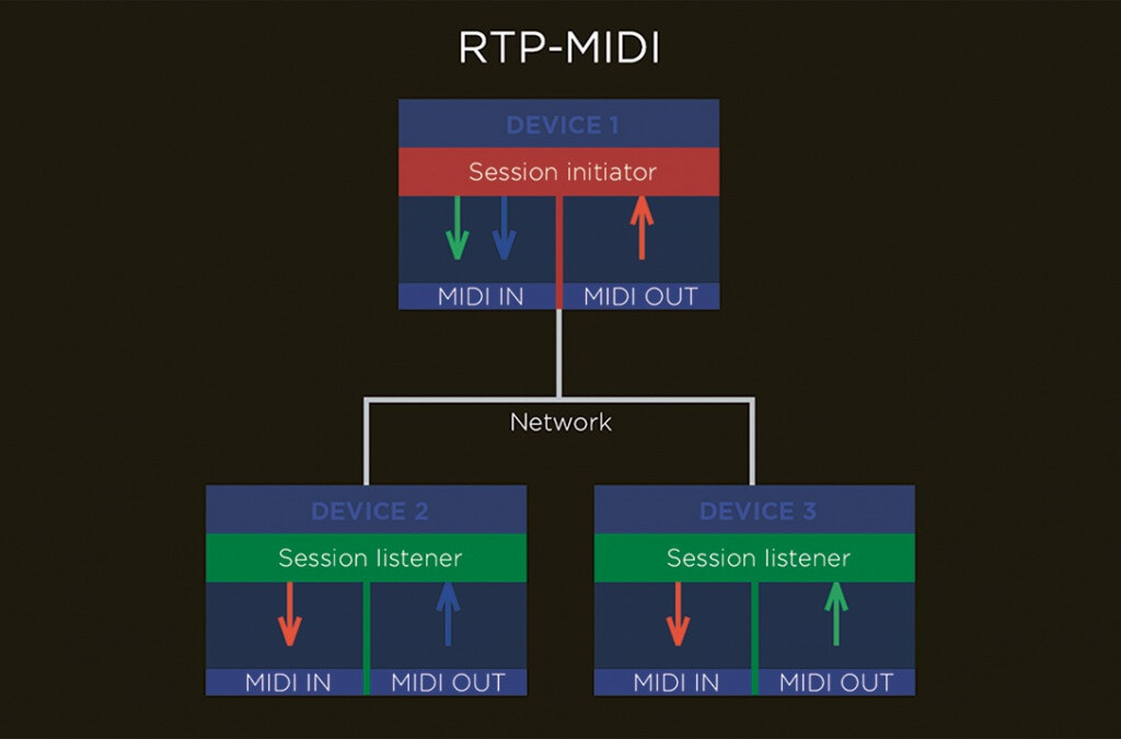

Давайте теперь поговорим об идеологии этого протокола. В RTP-MIDI есть такое понятие, как сессия. Сессия — это виртуальная среда, к которой могут подключаться клиенты, чтобы обмениваться MIDI-сообщениями. Для начала в сети должен быть тот, кто создаст эту сессию. Это может быть компьютер либо другое устройство.
Создатель сессии будет являться мастер-устройством или, говоря терминологией RTP-MIDI, инициализатором сессии. После того как в сети будет создана сессия, другие клиенты могут к ней подключиться и стать ее участниками. В сети может быть создано несколько сессий, и они будут работать независимо. Удобно, что клиент сам может выбрать, к какой сессии подключиться. Когда компьютер стал участником сессии, в операционной системе появляются виртуальные MIDI-порты, которые могут использовать приложения для приема и передачи MIDI-сигнала.
Одним из важных преимуществ RTP-MIDI является то, что уже на уровне этого протокола реализованы схемы разделения и смешивания MIDI-сигналов (Split/Merge). Ниже представлена простейшая схема транспорта сообщений между разными участниками сессии: инициализатором сессии является устройство номер один, к которо подключены другие участники сети. При отправлении MIDI-сообщения с главного устройства (Device 1) оно автоматически дублируется на все остальные. При этом если сообщения отправят другие клиенты сессии (Device 2 и Device 3), они будут получены только инициализатором сессии, т.е. устройством номер один. И эти сообщения будут автоматически соединены и направлены на его виртуальный MIDI IN порт.

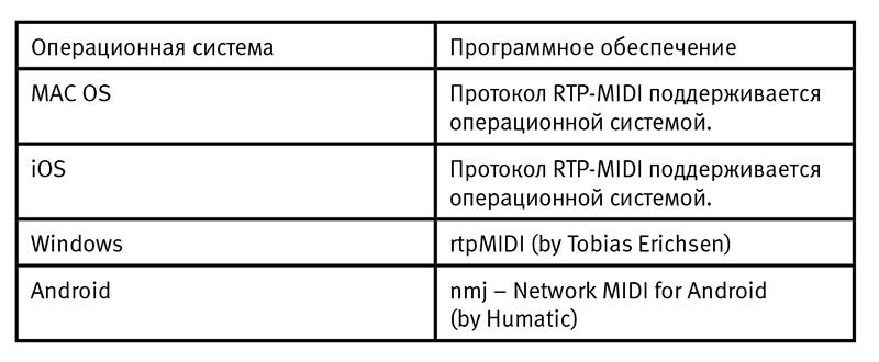

Ниже представлен список операционных систем и названия программ, которые обеспечивают системе возможность работы с протоколом RTP-MIDI.
Некоторые программисты, возможно, спросят: а где же Linux? Существуют библиотеки, которые позволяют интегрировать поддержку этого протокола внутрь отдельной программы в момент разработки приложения программистами, такие библиотеки есть для всех операционных систем, в том числе и Linux. Приложения под Windows и Android были написаны программистами-энтузиастами, которые выложили свои программы в открытый доступ, за что им огромное спасибо.
Если вы пользователь устройств Apple, вы счастливчик: вам устанавливать ничего не нужно, я уже говорил, что RTP-MIDI интегрирован в системы MAC OS и iOS. А вот для других операционных систем нужно скачивать специальные драйверы и программное обеспечение.
